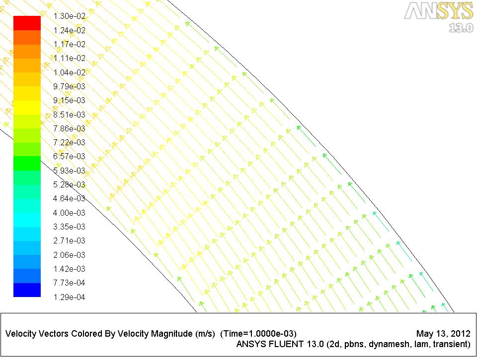

模型:计算圆环内的流体流场,外圆是静止壁面,内圆向右运动挤压流体,内圆的运动是用动网格udf控制的。
计算得出的流场形状如下图。
理论上,流场的形状是抛物线形状的,出现图中的形状是计算中设置不正确,还是说图中的结果就是实际的流场形状,理论上的抛物线形状不适用这种瞬态过程呢,请各位大神指教,谢谢!

哪个理论告诉你应该是抛物线的?
 楼主| 发表于 2012-5-20 15:07:26 | 显示全部楼层
回复 3# flowinflow 的帖子

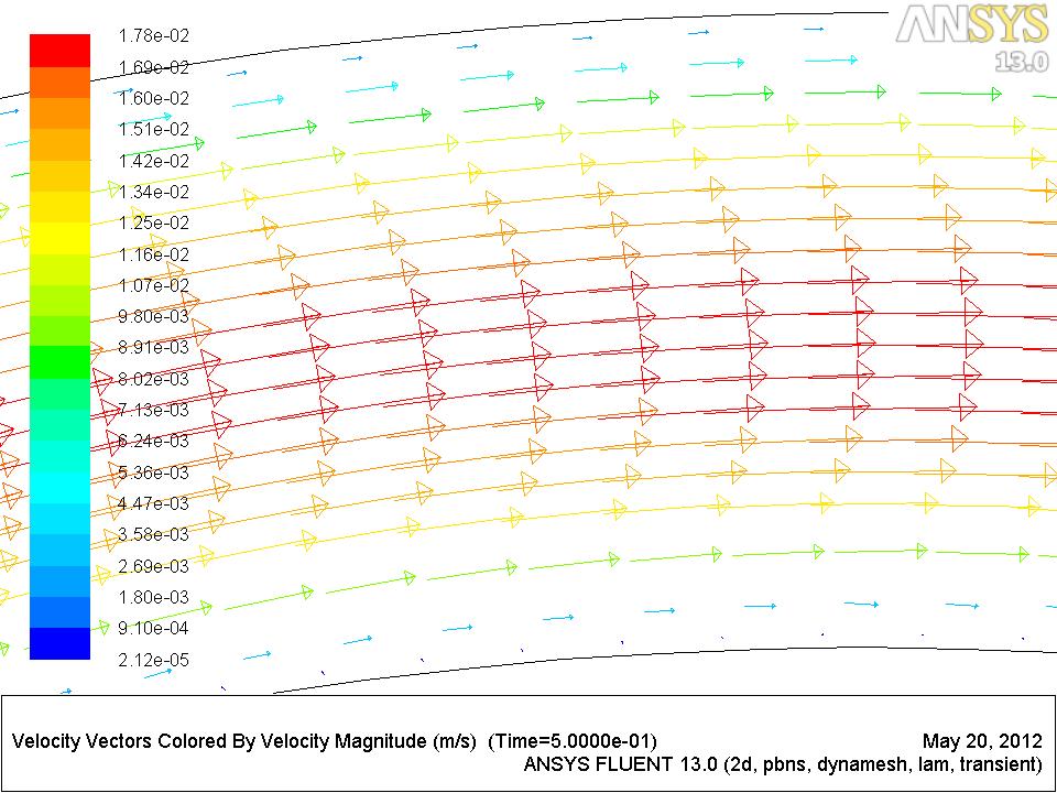

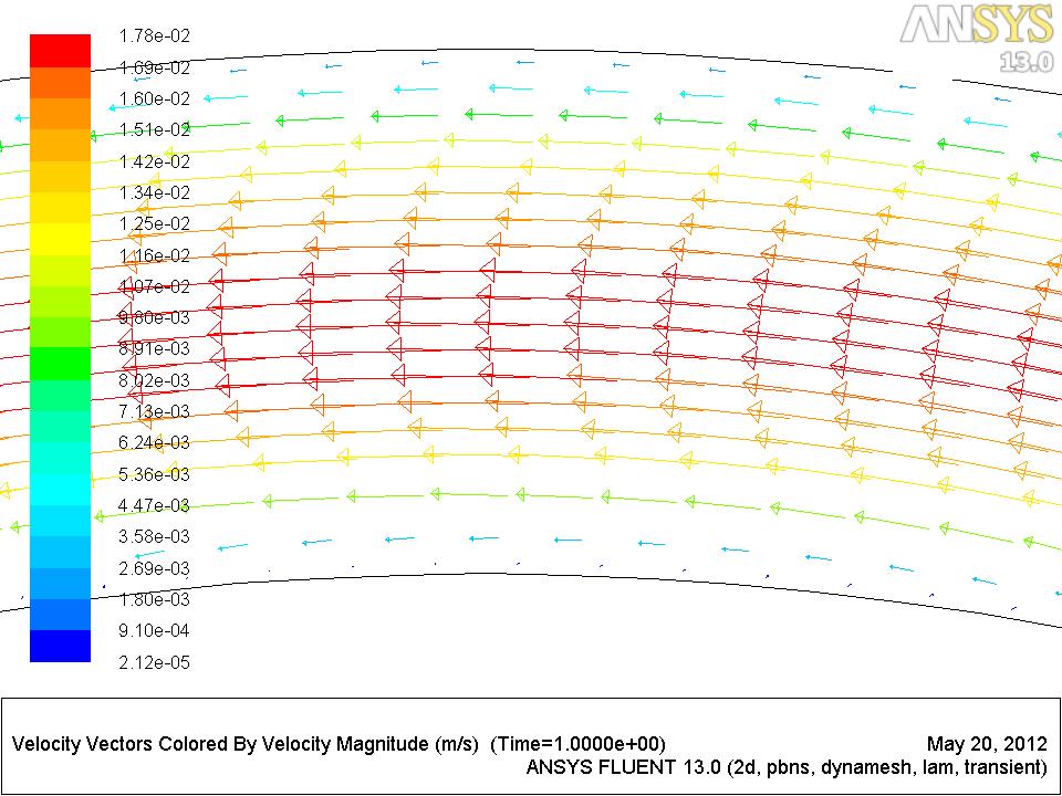

流体在管道内充分发展之后的形状应该是抛物线,我犯了一个错误,以为软件计算出的所有结果都是充分发展之后的。问题中的图片是t=0时刻的流场,因为没有充分发展,所以流场形状不是抛物线。下面给出我之后计算的t=0.5s和t=1.0s时候的流场形状图片。
 楼主| 发表于 2012-5-20 15:09:03 | 显示全部楼层
t=1.0s时如下
