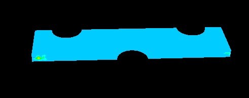

平板模型如图1,模型是换热管套上一层平板翅片,黄色有网格的是换热铜管,红色部分是铝材料的平板翅片,绿色部分是空气的流通通道也是计算区域。

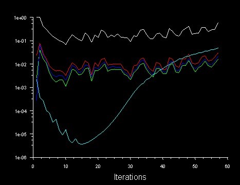

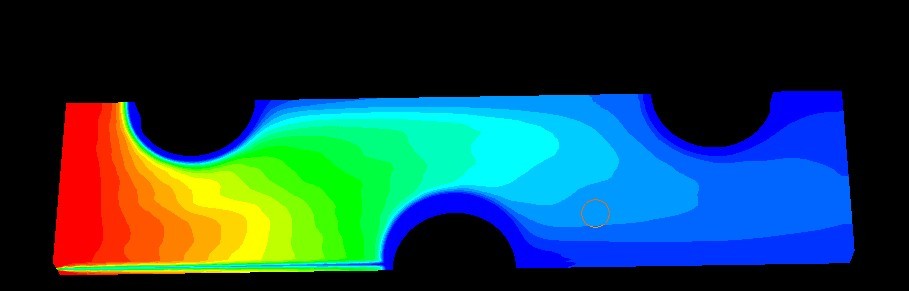

初始设置:铜管壁温度280K,入口空气速度1M/s,温度300K,层流运动,迭代10次后温度场如图2,迭代50次后温度场如图4,。迭代是的曲线如图3,出现的问题是迭代次数一超过22,能量线就开始发散,最后的温度全部变成一个,包括设置的入口和壁面温度。
图3中迭代的那些线条分别表示
白色线条:continuity
红色线条:X—velocity
绿色线条:Y—velocity
蓝色线条:Z—velocity
底下那条:energy

另外,你给出的几张图,连一张能提供有效信息的也没有:第一张,不知道的也许会以为是开了半圆孔的方砖;第二三四张,花花绿绿挺好看,这都是哪个参数的云图和残差?

浪子大哥。。。图2和图4分别是迭代10后和迭代50次后的温度场。。。图3是迭代过程时那些线条的变化。。。我的问题我一直以为是初始值设置有问题。。。没想到还涉及那么多方面。。。我先改改大哥你提的那些东西看看。。。谢谢大哥指点。。。

观察出现温度超过上或下限点的位置,都是domain1里面,对应的是翅片的模型,这次模拟的翅片厚度为0.115mm,它的厚度相对其他的几何量很小,网格是非结构的,观察这些点的网格,发现这些点网格比其他地方疏,为了验证是否是网格划分导致问题的出现,也就是浪子大哥说的网格划分问题,对模型进行简化处理,就是忽视翅片厚度。
 楼主| 发表于 2012-5-7 22:38:26 | 显示全部楼层
回复 8# zhan5 的帖子
经简化模拟没出现之前的问题,可以初步断定是因为网格的原因,导致上述的问题,但出口出现回流,可能是出口离最后一个管太近,可以延长出口。。。。。谢谢浪子大哥的指点。。。。。
