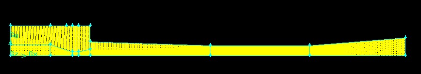

做的一个喷射器的算例,模型如附件,为了简化就用了轴对称方法,轴对称边界选的是axis,但是网格一导入fluent就有如下警告:Warning: The use of axis boundary conditions is not appropriate for a 2D/3D flow problem. Please consider changing the zone type to symmetry or wall, or the problem to axisymmetric.
我看到求解器里有axisymetric选项的呀,怎么处理的啊,求指教啊

在gambit中先设置成wall。到了fluent里面再改。

改成wall肯定不行吧,我要以x轴上的那个边 作为对称轴的,下面本来还有一半的,只是为了计算方便就只画了一半,设置成wall那里都不能流动了,
fluent里面改是在boundary condition里改成axis吗?

请你把那句话读完。
