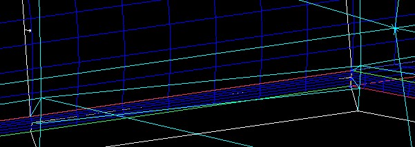

求大神帮助,我接触ICEM不到半个月,有很多问题确实不懂,三天前照着一本ICEM的书学习,可是对照视频却还是发现一个问题,折腾了三天还是不知该如何解决,只好来请教各位大神了,望不吝赐教~
不胜感激~

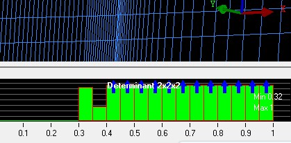

问题如附件,我在右边的那个垂直线上设置了5个节点,可是网格结果却如图,有一条线跑到下面那条去合并了一段距离,之后又分开了,但在合并的那段里面没有什么特殊的设置,而且我的模型是个对称的,另外一半一点问题都没有。实在不知如何解决。导入Fluent中显示负体积,望大神求助~

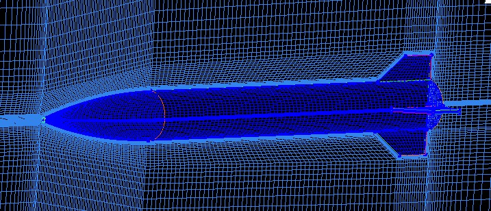

发表于 2012-4-29 22:18:47 | 显示全部楼层
回复 8# realstoneman 的帖子
问题已经解决,个人认为有几个方面的问题,第一模型建立的精度很低,你可以看看你的弹翼弹身链接地方的缝隙有多大;第二你关联的时候一定要细致,该点到线上,面上的点就把它点上去;第三比较长的弧面做关联最好中间切几刀,保证很好的过渡;第四,能尽量减少块的时候尽量少切块 网格质量还能提高 自己琢磨吧

 楼主| 发表于 2012-4-29 22:58:44 | 显示全部楼层
回复 9# milaoshu 的帖子
真的是非常感谢您,您说的弹翼弹身缝隙是通过surface来观察么?我直接用了那本书带的光盘的模型,没有去注意这一块,看来以后要多注意;还有就是您说的点到线、面上的点的关联,我记得当时是因为有几个点(vertex)是在curve的中间,没法去关联啊,curve上的点我都关联起来了,还望明示啊~(抱歉我比较愚钝);您说的中间切几刀是说切割block还是说模型的surface?
真的是麻烦您了,但是我确实是有很多问题没弄明白
再次表示真诚的感谢~
发表于 2012-4-29 23:12:13 | 显示全部楼层
回复 10# realstoneman 的帖子
缝隙通过suface的实体可以放大观察 最好再导入模型是用软件自带的修复工具进行修复 有关关联具体可参考help文件 中间切几刀当然是切block了
