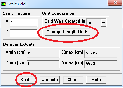

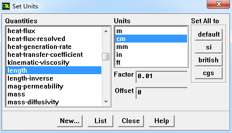

最近做fluent的例子是发现有两个地方需要设置单位,如图1、2.
1  是define--units中的。
2  是grid--scale中,我看书上好像都是先点击scale,然后在用change length unit。
fluent默认的长度是M。
scale是本质上改变单位,change length unit只是改变用什么单位显示,无本质影响?
请问这两个地方设置有什么区别?谢谢!

发表于 2012-4-27 19:17:59 | 显示全部楼层
fluent是内建了单位系统的,绝大多数物理量允许使用任何单位——包括自定义单位,比如你可以定义一个长度单位,叫dbt,它等于0.3953m——只要注意输入正确的量值。但是有些情况下——比如使用某些模型的时候——fluent要求必须使用国际单位制。所以,养成一个习惯,统统用国际单位制。

不过图中1和2最大的区别是什么呢?
发表于 2012-4-27 21:59:51 | 显示全部楼层
一个是设置的单位,一个是scale的倍数。
两个完全不一样的东西。
发表于 2012-4-30 09:43:35 | 显示全部楼层
一个改变的是显示的尺寸单位  另一个改变本质尺寸
