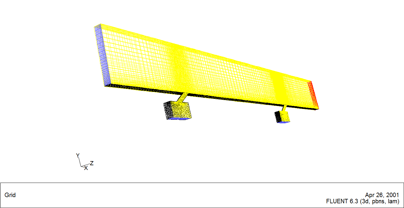

在做fluent 的例子的时候,有一个是先把模型分两次划分网格,分别保存两个.msh。然后用TGrid软件合并,由于没有TGrid,就试试导入到 gambit中,把两个.msh导入到一个工作空间中,直接 输出.msh。然后读入到fluent中,重图像上显示和用TGrid做的一样,只是有以下的警告:
Building...
     grid,
Note: Separating interior zone 20 into zones 20 and 1.
      default-interior -> default-interior (20) and default-interior:001 (1)
Note: Separating interior zone 20 into zones 20 and 19.
      default-interior -> default-interior (20) and default-interior:019 (19)
     materials,
     interface,
     domains,
     zones,
问题:
1、Gambit可以这样把两个.msh合并为一个吗?
2、fluent中的警告可以不考虑吗?
附上两个原始的msh (film_hex和film_tet),和人家自带的用TGrid做的(filmcool),
和自己在Gambit中合并的(ziji)。
以及一个模型截图。

一般gambit分块画,多是因为网格数目多,整体画软件容易崩溃,可以分块画好然后在fluent中直接合并就行了,不需要再经过一次tgrid。分块画好再倒入gambit合并是可以的,但我觉得此操作没多大实际意义,网格数量少的话你分块画好分别保存再倒入gambit等于自找麻烦,网格数量多的话,再倒入gambit,不还是照样卡的要死容易崩溃吗?
 楼主| 发表于 2012-4-28 12:39:01 | 显示全部楼层
回复 3# 浪子轻狂 的帖子
谢谢浪子大哥的指导,学会了,随便分享下:
1、先读入第一个网格。
2、在grid---zone--append case file,就读入两个了。
剩下就是合并什么的了。

顺便问一下:如果节点不一样的话,合并会出问题吗?

我觉得如果节点不一样的话,fluent里面会把交界面默认当做interface处理?
