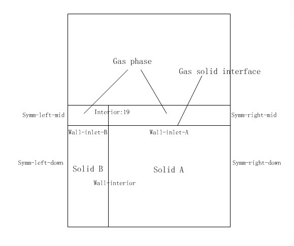

简单的示意图如下所示,要运动的界面是wall-inlet-A和wall-inlet-B,他们处在气固交界面处,隐藏的shadow未画出来;他们及其shadow的运动方式有UDF grid_motion指定。在竖直方向上,各grid点得移动速率不等(向下运动);其余所示的6条边指定为defrom;
网格基本尺寸是4.11e-7~1.94e-5;
动网格参数设置为;smooth和remeshing,最小长度尺度设为4e-7,最大长度尺度设为1e-6;其他的默认
动边界可以运动一会,,但设置不知怎么的有问题,,总会出现负体积!
具体情况见附件!

 楼主| 发表于 2012-5-31 16:21:34 | 显示全部楼层
回复 1# wind_cool2009 的帖子
没人知道吗,,这么久了,,就没个人回答一下!
