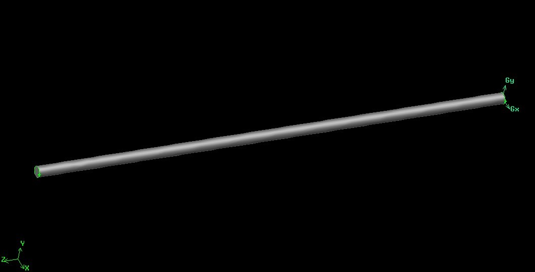

Fluent模拟水平圆管气液两相流,管径23mm,速度入口边界条件,气液两相从右端流入,设置水为第二相,我们在实验中测得液相流量为4.15e-4 m³/s,气相流量为2.8e-5m³/s.
    计算得到液相折算速度为Vls=1m/s,气相折算速度为Vgs=0.067m/s,体积含气率为6.3%.
    问题:1. 若使用VOF模型,设置速度入口边界条件时,在mixture里输入的是Vls+Vgs=1.067m/s吗?是否就应该输入两相折算速度之和以表示混合相速度?然后再设置第二相体积分数water为93.7%?
               2.若使用Mixture模型,可以分别输入water相gas相的速度,这个速度是折算速度还是真实速度???
   请大家帮忙看看!困惑好久了。。。
发表于 2012-4-25 12:55:22 | 显示全部楼层
fluent要输入的是真实速度,你要用表观速度换算一下。
