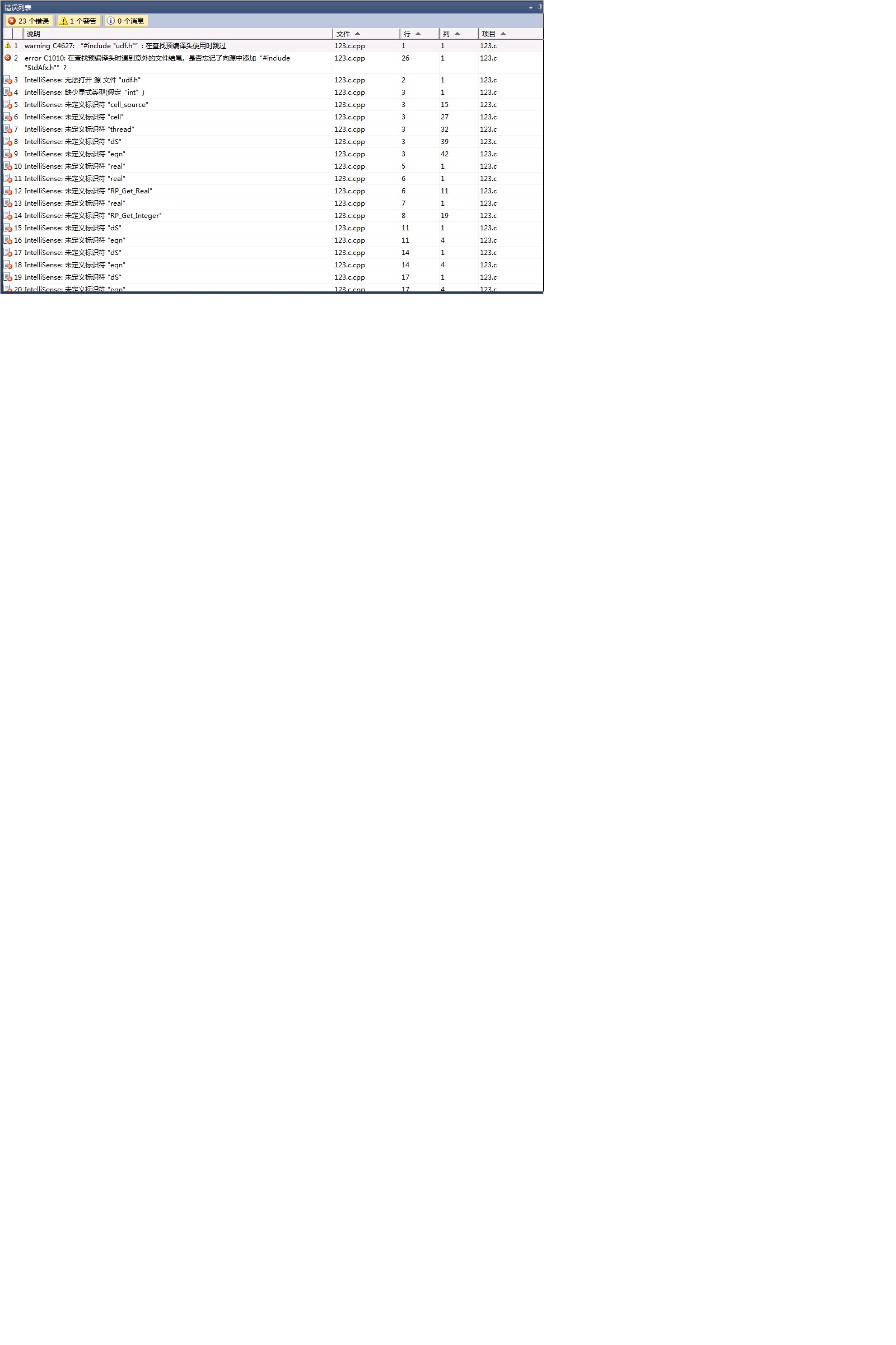

C语言无法通过VS2010调试,求教
发表于 2012-4-23 16:21:44 | 显示全部楼层 |阅读模式
#include"udf.h"
DEFINE_SOURCE(cell_source,cell,thread,dS,eqn)
real source;
real time=RP_Get_Real("flow-time");
real time_step=RP_Get_Real("physical-time-step");
int time_step_num=RP_Get_Integer("time-step");
if(time>0&&time<10)
{source=2;
dS[eqn]=0;}
else if(time>=10&&time<20)
{source=5;
dS[eqn]=0;}
else if(time>=20&&time<60)
{source=10;
dS[eqn]=0;}
else if(time>=60&&time<100)
{source=2;
dS[eqn]=0;}
else if(time>=100&&time<120)
{source=0;
dS[eqn]=0;}
source=source/0.00084;
return source;
以上是我的语言
下列图片是VS2010给出的错误信息
哪位大侠告诉小弟一声,谢谢!
发表于 2012-4-25 08:29:21 | 显示全部楼层
没测试过,但是感觉变量申明和赋值分开来比较好。
real source;
改成
real source,time,time_step;
int time_step_num;
另外当time>=120时,dS和source会没有值,默认为零。

问题还是这个,IntelliSense: 无法打开 源 文件 "udf.h"
发表于 2012-4-26 10:38:47 | 显示全部楼层
那估计是编译器和fluent的路径和环境变量不对,否则不会找不到udf.h的。
