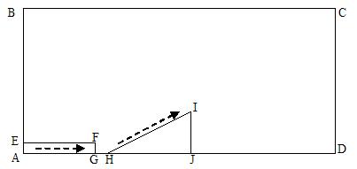

大空间中流固耦合换热是否考虑自然对流换热:
简化的物理模型示意图所示(实际为三维立体结构):
ABCD是大空间空气,长200mm,宽100mm;
AEFG为管道,管壁为铝材料,长30mm,半径3mm;
HJI为斜体结构,材料为玻璃,设HI为40mm;
温度为353K的气流以0.2m/s速度从管道入口AE流进,GH流出后,流过斜体HJI,目的是分析HJI斜体表面HI的温度分布(网格模型用的是立体结构)。
问题:
(1)仅考虑热气流与斜体表面HI的流固耦合换热,这样仿真得到的温度分布并不明显,与实验并不符合。实际中似乎还有热气流与大空间的常温空气的对流换热吧?这部分换热怎么分析呢?是自然对流换热吗?
(2)若不是自然对流换热,实际生活中,小管道出口的热气流以一定速度绕流固体表面时,只有一部分热量通过流固耦合传递给固体,大部分热量应该是散发到空气中了,这部分热量怎么算呢?
(3)由于气流速度较低,计算的雷诺数在层流范围之内,那么在这样大空间中,用层流模型正确吗?是否需要设定湍流k-e模型?
(4)大空间的EB、BC、CD边界条件怎么设定,可避免回流?
恳请提出建议,理清思路,谢谢啦!
发表于 2012-4-17 16:39:36 | 显示全部楼层
我觉得楼主还没到cfd的地步,要先看看书,搞清楚层流和湍流、自然对流和强制对流这些基本问题。

发表于 2012-4-18 12:25:12 | 显示全部楼层
把计算模型和结果晒上来。模型用图文说明,不要cas文件。

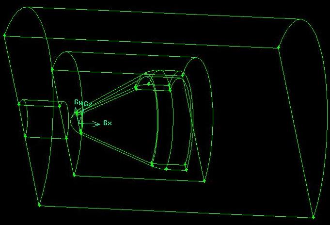

 楼主| 发表于 2012-4-18 22:41:27 | 显示全部楼层
模型如图,由于是对称结构,取了一半。为了便于划分网格,将流域分为外层和内层两部分。热气流由入口管道左侧流进,锥形结构壳体为受热固体。只考虑流固耦合换热对吗?外层流域其实很大,充满常温空气。
 楼主| 发表于 2012-4-19 10:36:12 | 显示全部楼层
这个怎么分析?问题1:除了流固耦合换热外,热气流与大空间中的常温空气之间的换热怎么分析?这部分想考虑进去。2:针对热气流在小直径管道内流动后,又在大空间绕流的情况,前者是层流,后者是湍流,应该选择湍流模型吧?谢谢啦
