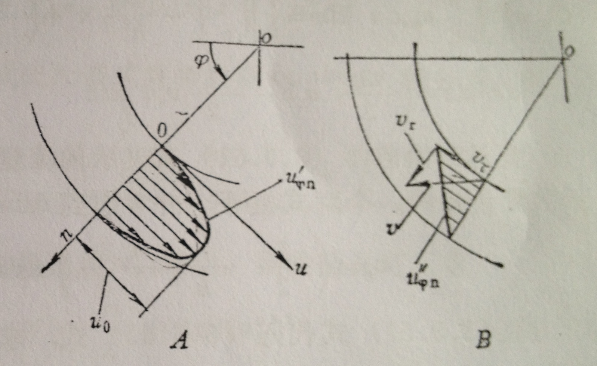

 楼主| 发表于 2012-4-15 14:41:36 | 显示全部楼层
回复 2# xrs333 的帖子
简单说就是想模拟中间实心圆柱挤压圆环内液体的流场~
理论上的流场应该是图中两个速度的矢量和
理论速度形式
理论速度形式

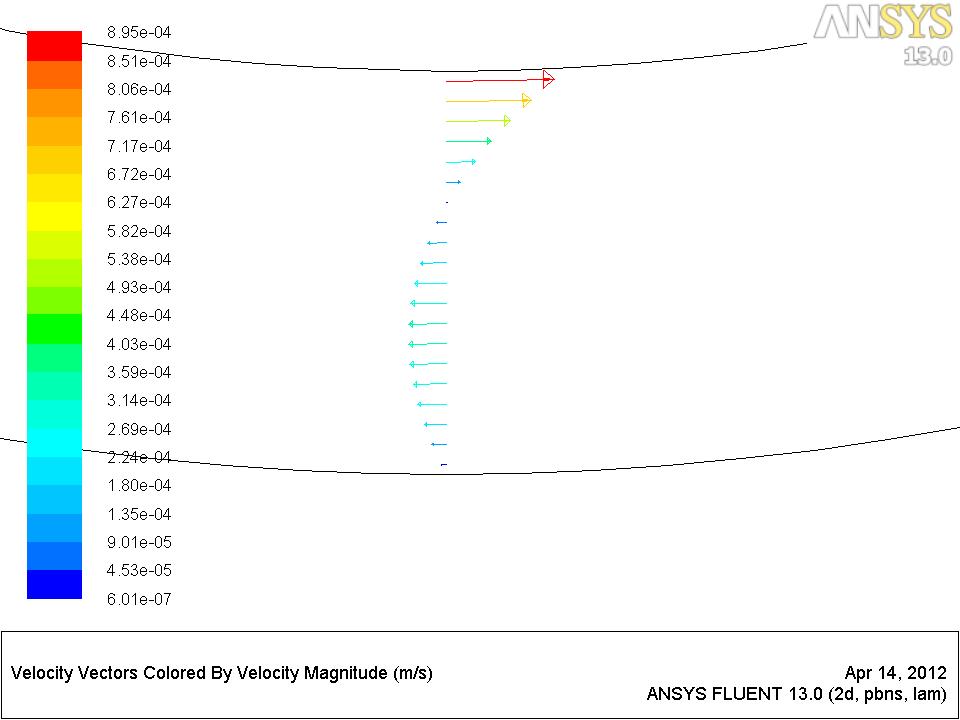

 楼主| 发表于 2012-4-15 14:44:55 | 显示全部楼层
回复 2# xrs333 的帖子
而我用稳态 moving wall条件模拟出来的结果是下面这种

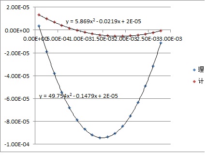

理论上的结果与我的计算结果对比一下就是下面图中这样,数值计算结果比理论的结果速度值小了很多。如何才能模拟出理论上的那种结果呢?谢谢~~
理论值与数值计算值的对比
理论值与数值计算值的对比
