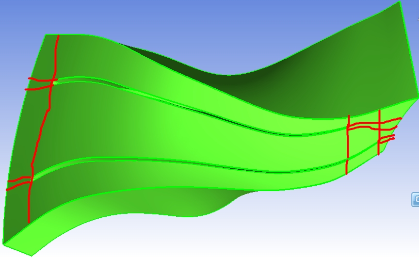

请高手帮忙。我的问题就是个涡轮转子叶片。中间的两个空穴没有完全穿过,离下面的casing 面有一个小距离,大概1-2mm。我试着定义涡轮的区域(假如定义成功的话就能用涡轮分解操作把涡轮叶片分割开来),但是系统提示说压力面和吸力面必须是对称的。接着我又试着用虚面去割这个体(虚体),但是系统老是提示虚面上有些线没有和体重合。这个东西我搞了一个月了。还是没弄出来。望指点。我的gamit版本是2.3.16, 不知道你们的是不是这个。所以我在里面输出了个yepian.x_t文件。

沿着红线split一下,自己画一下。

在面上切开是简单,但是切这个体的话就没那么简单了,这个面扭曲很大。这个方法我试过,但是切不出来。

搞定了,谢谢浪子大哥。切开了,还得进一步处理下。
