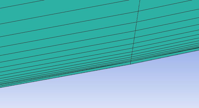

三维飞机外流网格。用ICEM画的,是教研室接的项目。我已经画了半个月了,后10天基本就是改来改去,没有进展。
    主要问题是:block正交性很不错的几个块,附面层出现了负体积。附面层厚度最薄1mm的时候,质量还有0.3。只要附面层一变薄,就出现负体积,而且出在那些相对比较平整的面上。很纠结。。。Scan Plane的时候,发现出现负体积的靠近表面那几个网格不是正常地垂直于表面,而是与表面近平行状态的,也就是不竖着长,反而横着长。
    请大神帮忙解决一下。小弟十分感谢!!!

截图
这是附面层网格截图。

发表于 2012-4-11 22:57:25 | 显示全部楼层
回复 4# ybyb1218 的帖子
这个确实跟模型的精度有关系 你附面层第一层网格高度太小 超过了模型的容差,这样在一些缝隙处就会出现问题 你这就是这个问题 你把附面层改成均布就没有问题,但是改小就有问题了,你可以看看你那个机身上表面跟对称面相交的地方 那块有缝隙,你这个第一层网格刚好跑道缝隙中去了 所以有负体积
发表于 2012-4-11 23:09:39 | 显示全部楼层
回复 4# ybyb1218 的帖子
问题已解决 现在发上来 删除对称面 重新见一个面就可以了

还有建议你的第一层网格不要太小

回复 7# milaoshu 的帖子
原来这样啊,我考虑到了几何容差,没想到是SYMM和AIRFOIL之间有空隙。
    又长了知识了,非常感谢milaoshu大神。如果你来北京的话,可以联系我,一定要请你吃饭啊。我这个远场是用ICEM自带的远场生成工具画的,真是百密一疏啊。。。
