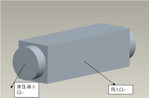

请教一下各位啊
温度较高的液压油流过管道 然后用冷风吹过管道来降温 用fluent模拟这个温度降低的过程 这样能实现吗 谢谢了先!

不就是个简陋点的换热器吗?

就是 这算是两相流吗 涉及到两种流体
我简单画的模型 请看一下

可以算。
粗略点久直接算管子好了,外表面给换热系数和温度;如果想把外围空气加上一起算,你外围空间取得太小。
