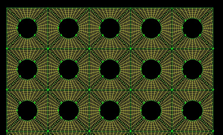

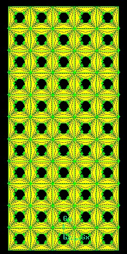

为什么提示:ERROR: A logical cube for meshing was not able to found!
我没觉得我哪错了 真是搞不明白 后天就交作业了 大神们帮帮忙啊!! 跪谢~~~

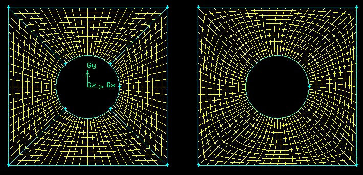

你好  这个问题我解决了  这个图我不是分割了很多小面了吗  生成体网格时候上面小面的边网格往下面投影网格时不成立(当时我并未在下面的大投影面划分小方块面),后来我把下面的大面也划分成和上面小面那个全是小方块面就可以了cooper过去了,在此我说一下  那个小方块和圆成型的面  不用我那个分割成四个小面也可以做出来  需要把方面四个顶点end类型改变成side 就可以了,只是网格质量稍微差了点。
