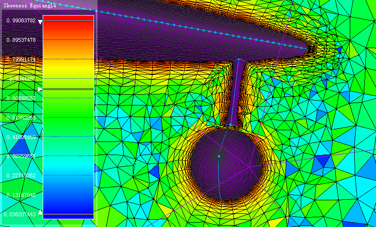

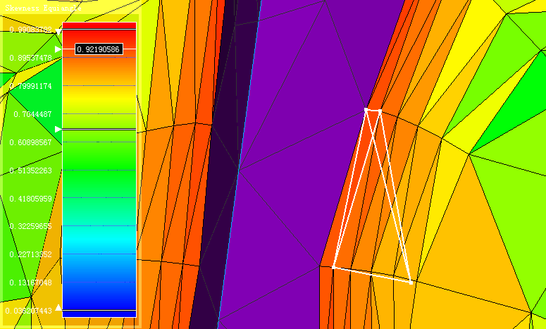

V17的主要特征是 三维t-rex技术的加入,可是鄙人这几天做了很多的tuitorial和自己的网格,发现这个t-rex边界层技术非常鸡肋(声明:不是行业诋毁),边界层网格是可以控制好密度了,但是网格质量啊,没法说很无语,看图,各位你看这种网格能行吗?

我也觉得比较少用,质量不行,但是曾经看到有个帖子说,在物面各项异性,就应该用这种各项异性网格。其中缘由,不知道。求高人指点

你为什么不开柱状图呢?看着检验措施别扭

各向异性的四面体网格必然导致网格质量的下降,这不是T-REX的问题。
如果想改善网格质量的话,可以将四面体网格进行合并,生成三棱柱网格。

感谢关注,可是重要的是,在V17里多数情况下,三维t-rex四面体网格的convert t-rex to prisms 功能是无能为力的,因为转换的必要条件是,必须是完全的t-rex沿拖结果,也就是说,在生成t-rex边界层时没有stop的地方。可是这个条件,几何外形稍微复杂一点就没得满足,所以我很纠结。

发表于 2013-12-11 19:46:42
