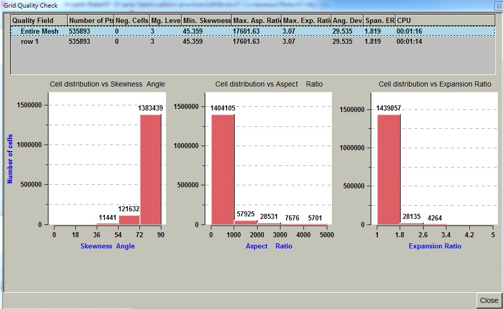

这是以Rotor37 Compressor的教案进行的例子,但是在执行分析时会出现以下错误。
请问我这里是哪里出错了,找很久找不出的问题。
感谢回答!!

发表于 2012-4-4 20:40:19 | 显示全部楼层
计算发散了……
可能是网格质量有问题
可能是初场给的不好
可能是你所选取的计算工况本来就无法收敛
可能是你导入网格的时候单位没注意(fine里默认是m)
你试着排除下……

发表于 2012-4-7 14:31:25 | 显示全部楼层
这种状况我问过老师。主要是网格质量不好,重新划下网格。计算时先让转子转速为零。进口给压力,流量都行,计算一下通流,如果可以流动就证明网格可以计算。在从低工况算起。你试试吧

发表于 2012-4-9 23:16:44 | 显示全部楼层
回复 5# w19820619 的帖子
网格质量:是指网格的正交性、长宽比、膨胀比等,绘出的网格的以上指标应满足手册的要求。
工况:指等转速特性线上,各个流量不同的工作点。如果你的出口条件设置正好不在压气机稳定工作范围内,数值计算结果通常就会发散。
发表于 2012-4-14 10:59:03 | 显示全部楼层
回复 1# w19820619 的帖子
主要是出口压力大于进口压力,所以造成了负密度。。。
 楼主| 发表于 2012-4-14 16:24:01 | 显示全部楼层
回复 6# 蓝莲叶 的帖子
我试过使用别人做好的网格,是可执行,但使用我的网格却是会出现状况,这我想应该是我网格问题。但现在试过各位的方法但是还是不行。付上网格质量结果图。感谢回答!

 楼主| 发表于 2012-4-14 16:27:33 | 显示全部楼层
回复 7# yujiabeizi 的帖子
试过出口压力小于进口压力了,但还是不行。

发表于 2012-4-19 09:34:07 | 显示全部楼层
这个……,难道压气机通常不是工作在出口压力更大的状况下么?
