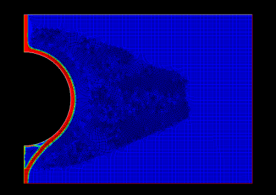

图是模拟的流体沿管壁面流动状况的流体相含量图,红色为液体区域。请问该如何提取液体界面到管子的距离,也就是液面厚度?求大家给点意见

我有个弱弱的办法,先做一条line的线,然后用X-Y图,一个坐标轴是做出来的线,另一个坐标轴是液相含率,就可以得到了

首先谢谢sniperjk,在你的提示下,我摸索出来了。就是在自己关注的轨迹上,用两点建立一条线,plot-xy plot显示这条线上的汽液相分布,从而提取出液膜厚度

先创建一个等值线,然后再两次plot,获得了等值线的x和y坐标。

创建了线以后,按上面说的plot出来还是只有沿这条线的液相体积分数,没有膜厚啊,到底怎么做啊,帮个忙啊
