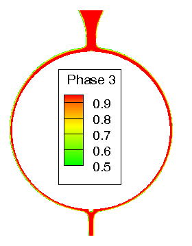

用fluent模拟了一横管降膜流动,想用tecplot求取其厚度,因有文献写道“2.1 开孔孔径对液膜厚度的影响用TECPLOT后处理软件读取液膜厚度。将FLUENT的运行结果导入TECPLOT中,采用wild格式细化两相交界面,便于辨认两相分界面,读取过蒸发管轴线水平面上液膜厚度。”,不知其具体操作?望指教。

自己琢磨出了一种方法,就是工具栏的Extract a polyline of points,先放大要测量的部位,沿着膜厚的方向划线,刚好从膜的里层到外层就行,然后在输出时设置两个点,并勾选上距离,最后输出文件.dat,中的最后一项distance就是测得的厚度,但这全靠手工操作,精度不是很好,希望大家有好的方法

请问你是怎样在液膜表面画线的?

为了使膜界面更加清晰,需要先在contur中设置color cutoff的下限值,根据情况自己定了,然后用工具栏的“Extract a polyline of points”,不是沿液膜表面,是从膜的最里面到外面用左键按住拖动划线,线长即为膜厚,双击就会弹出输出对话框。当然此法不太精确
