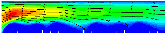

做了一个不规则边界上的流动,进口和出口都是Poiseuille流的边界条件,规则的上边界用的是非平衡外推格式。不规则边界试图用非平衡外推,但算出来的流线没到出口就断了。这种类似多孔介质的不规则边界怎么处理呢,坛子里有没有前辈做过啊! p.s:图里的颜色是为了显示出深蓝色的不规则固体壁面,此云图没有任何意义

you may want to consider using the MRT model with bounce-back BCs. For the random or irregular boundaries, interpolations should be used (cf. the work of Bouzidi et al, published in Phys. of Fluids). Inlet/out BCs should also be treated carefully.
发表于 2012-4-9 20:03:54 | 显示全部楼层
罗教授说的是正解。对于平直边界,MRT能实现真正的半程反弹(参见Luo 2011 PRE)。对于不规则边界,采用罗教授提到的Bouzidi的二次插值边界。对于移动边界,采用Lallemand&Luo 2003 JCP中对Bouzidi方法的改进。管道的出入口可采用压力边界条件。
