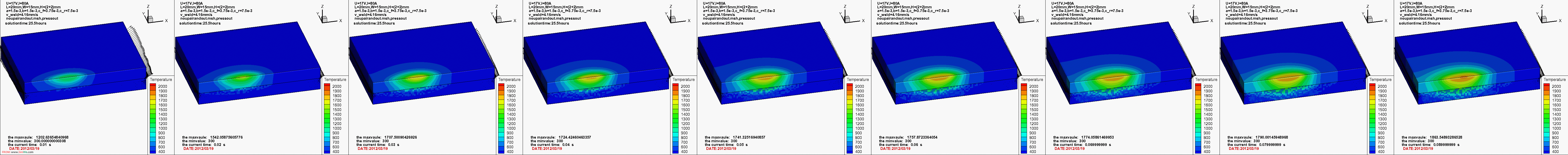

我的计算模型是:
上方是钢板,下方是空气层,钢板上加生热率(采用udf文件完全一样)
下面是ansys12.1在32位机子上计算的结果,ansys14.0和其类似。
 楼主| 发表于 2012-3-23 09:50:57 | 显示全部楼层
以下是ansys13.0在64位机子上的结果,ansys14.0在64位机子上和其类似

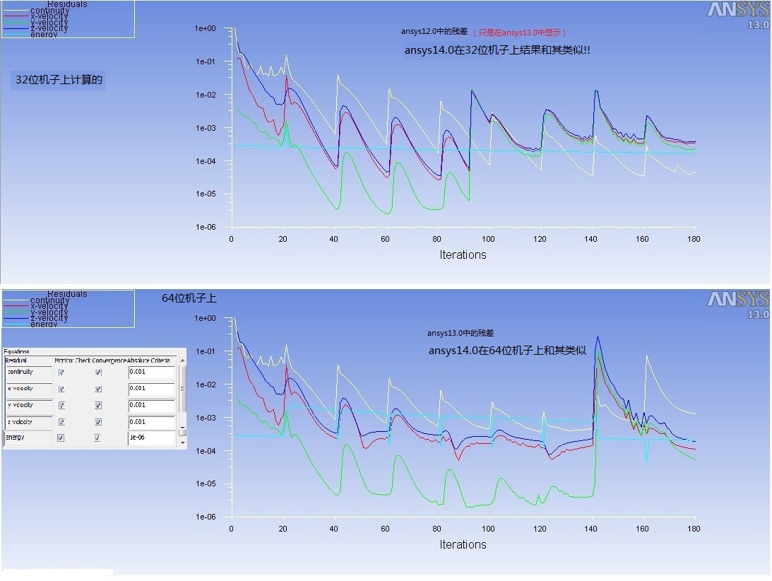

以下是二者的迭代曲线对比。
 楼主| 发表于 2012-3-23 09:51:59 | 显示全部楼层
我都是每个时间步迭代20次。采用的是读case的方式。
  主要的差别是能量曲线变化趋势。
发表于 2012-3-30 13:10:23 | 显示全部楼层
回复 1# fangdian 的帖子
流固耦合换热计算吗?这个一般用双精度模型才能保证结果比较合理。
32位的用双精度再试算一下?
 楼主| 发表于 2012-3-30 20:46:10 | 显示全部楼层
我都是采用的双精度的
