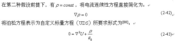

最近在模拟一个静电除尘器的颗粒轨迹问题,需要将UDF中的定义的UDS方程在FLUENT中进行设置,有现成的UDF程序,大概需要设置两个方程,泊松方程和电流连续性方程,具体见贴图。
下面是具体的UDF程序

请高手看看,UDS具体在FLUENT中如何设置,是要设置几个UDS自定义标量,要一次性设置还是分两次设置。
