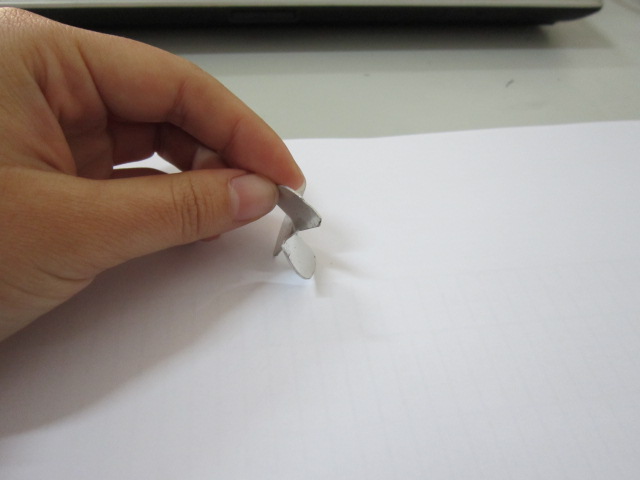

直接在gambit里建模时,如何在水平圆管入口处画上图示的叶片呢?我画的时候圆面分三份,可是无法旋转,求大家帮忙看看。

楼主拍摄的角度取的不好,没太看清楚。

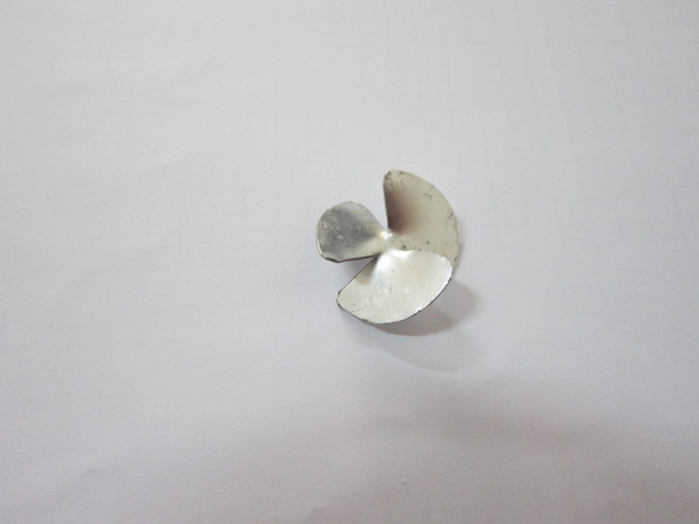

发表于 2012-3-24 09:33:01
这个能看清吗?

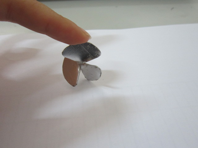

64
发表于 2012-3-24 09:34:21
gambit建模问题
我想看看这样的图能不能在gambit里直接画出来

发表于 2012-3-24 09:36:21
回复 3# 浪子轻狂 的帖子
浪子大哥,您再帮忙看看!能不能在gambit里直接建模,还是只能在别的软件里画出来!

发表于 2012-3-24 10:08:45
回复 7# dszdsxc 的帖子
我觉得sweep应该是可以画出来的,但要先建立一条曲线作为基线。
liuu_ppeng2006
liuu_ppeng2006
162
发表于 2012-3-24 20:53:02
可以 ,先依据函数生成型值点文件,然后导入gambit里面。

发表于 2012-3-26 09:50:13
回复 9# liuu_ppeng2006 的帖子
你说的是那种数据坐标文件么?

发表于 2012-3-26 12:16:52
我们以前做搅拌桨叶片的时候,复杂的结构,可以采用proe画好,再导入icem。你可以借鉴。
如果自己不会proe、ug等机械软件,找一个机械学院的人,可能很快就可以画出来。
长时间不用proe,现在也忘记的差不多了。只是记得一些方法等
