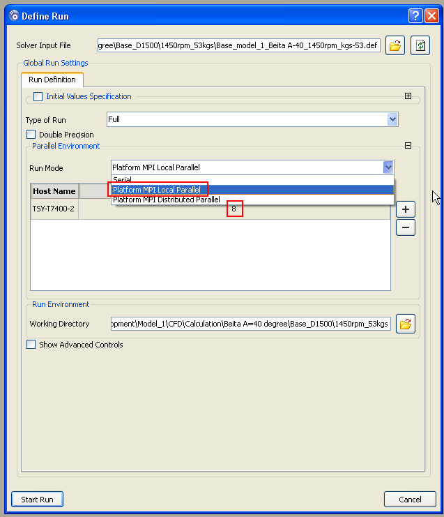

请教一个关于CFX并行计算的问题:我们工作站有24个内核,用CFX计算的时候怎么才能控制CFX用的内核数?比如我想用10个内核来计算,怎么进行设置呢?
摆弄了好几天也没找到办法,请高手支招!万分感谢!

cfx-solver里面不是可以控制开启核心数么,还有可以安装下MPI

回复 1# cjb007 的帖子
如图

回复 3# causuya 的帖子
我的这样设置过了,可速度貌似跑不起来,总是有下面警告:
(1)MPI_ROOT = C:\Program Files (x86)\Platform Computing\Platform-MPI
(2)The MPI_ROOT environment variable is set on the compute server. This will override the default MPI installation.
