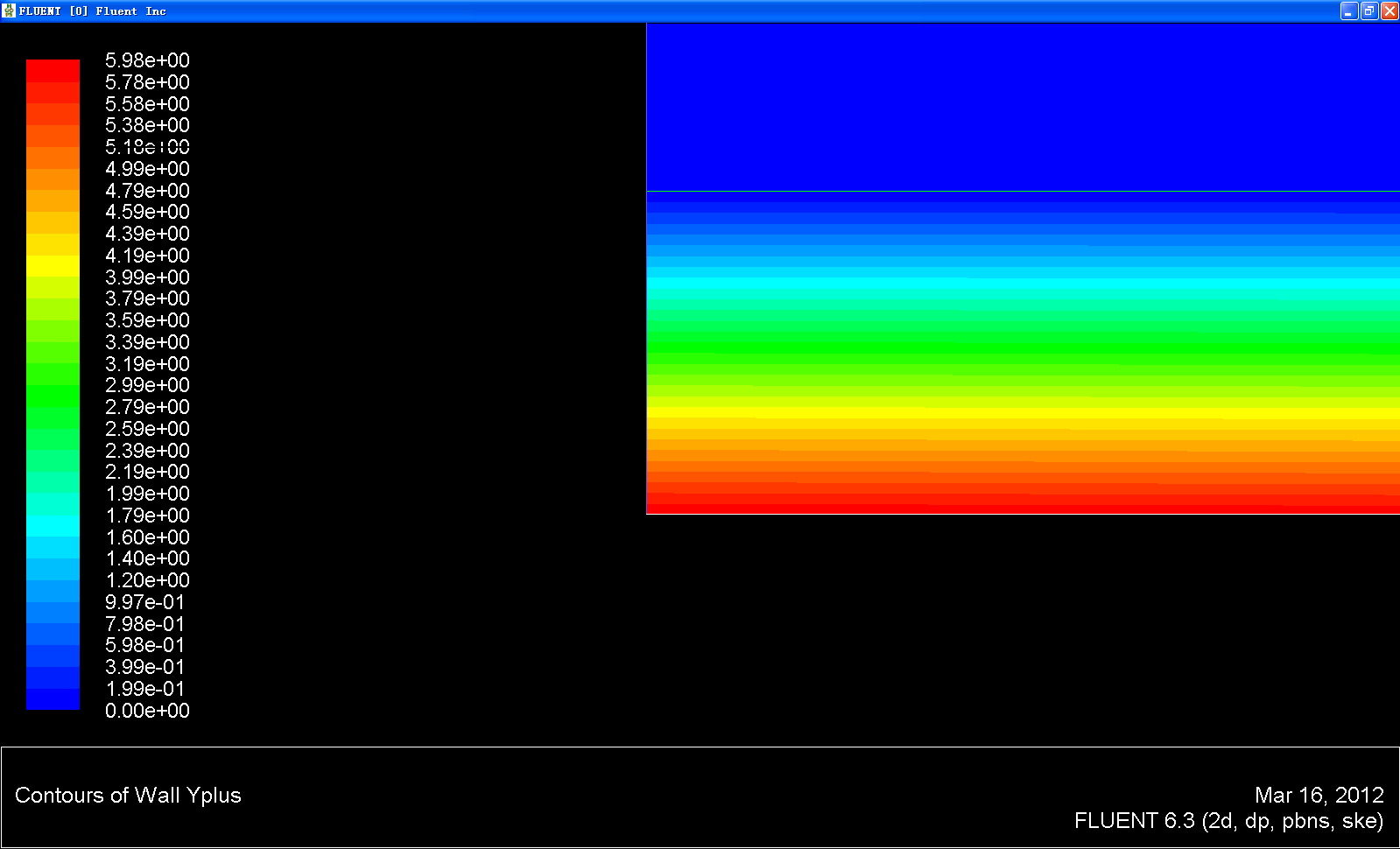

根据边界层的划分,按照Y+=11.6画线分为粘性底层和湍流核心区。
Y+应该是沿壁面向里面逐渐增大的,按照公式y+=U*y/v,在壁面的时候y=0,所以Y+=0。
但是我画了个简单矩形平面,左进又出,计算后,display》contours》turbruence》wall yplus 如下图 为什么Y+从壁面向内逐渐减小呢?

矩形平面200X20cm
边界条件:速度入口15m/s;出口出流;
用标准K-e模型算的。

上图为速度入口的左下角与壁面接界的地方

一般商业软件都只输出壁面第一层网格的y+值,所以Fluent输出的流场中间网格的y+值是没有意义的

噢原来这样!多谢qzhsen551 另外,我要是想用边界层Y+的数据怎么弄呢?根据公式自己写udf计算吗?要是根据那个y+=U*y/v的话,摩擦速度U*怎么计算?

F_STORAGE_R(f,t,SV_WALL_YPLUS)
