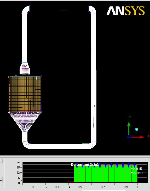

各位大侠,小弟有一个闭合的几何结构,不知如何处理,自己画得网格有一部分质量很差,请各位大侠指点。几何文件和block文件在附件里,

粗略划一下,还可以耐心调一下,仅供参考

谢谢大侠,已解决

Absolute Pressure  went outside of its lower limit.  Its minimum value was  -1.3142E+05.  The bounds error was handled by clipping If this situation persists, consider increasing the table range.
请教大侠CFX运行时,出现上面的提示,这个对结果有影响吗,应该怎么解决?
谢谢
发表于 2012-3-16 16:35:49 | 显示全部楼层
当然有影响了啊,原因有很多,你先看一哪些位置出现超限,可以是网格,也可能是设置的问题
