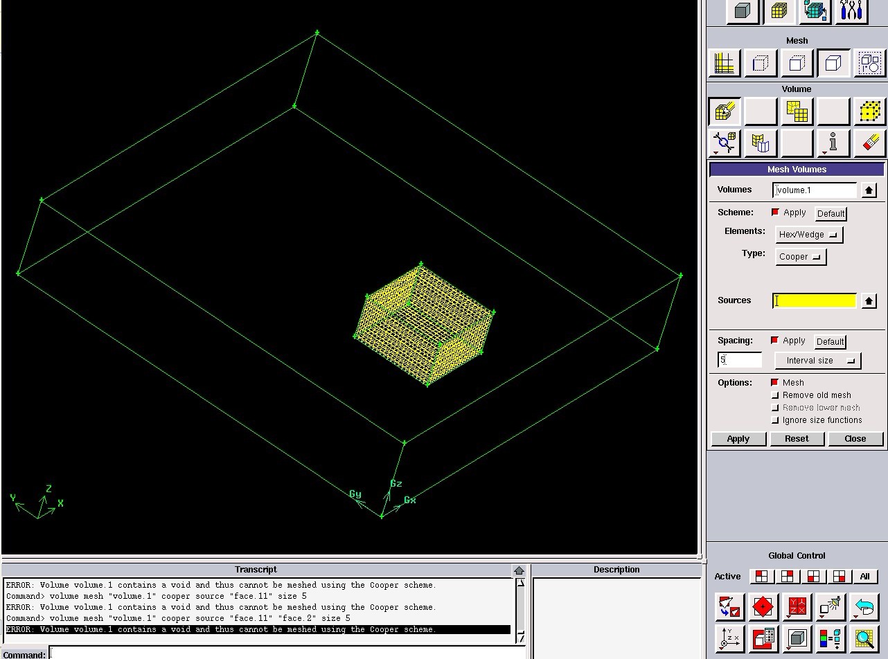

各位,小弟在用gambit给中空物体划分网格时,发现无论如何也不能用hex模式划分,提示为:Volume.1 contains a void and thus cannot be meshed using the cooper scheme.
希望哪位达人能给与帮助,不甚感激!

沿着中空小块的边界split两下就可以了。

这个模型很容易啊!切几刀用map都可以搞定。。。说不定都需要cooper

回复 2# 浪子轻狂 的帖子
您指在建模模式下用中空那块的面去切么?不明白什么意思啊。。

回复 3# 5超7 的帖子
是要把大的正方块切割成若干小正方块么?谢谢

你可以试试看。应该可以画出来的
