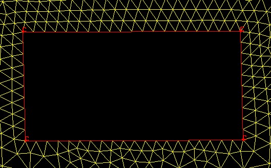

图里的网格是对边划分网格后用tri网格pave的面网格,四个角上的点显示的是corner,但是有三条内部线,这是为啥啊,要改成reversal吗?
发表于 2012-3-11 21:55:12 | 显示全部楼层
GAMBIT在使用PAVE网格划分格式时将忽略顶点的类型。
