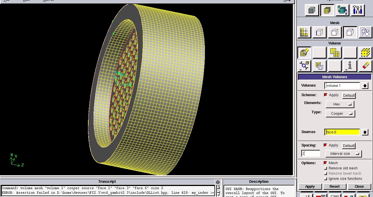

gambit 划分网格后显示assertion failed in D:\homeXXX拜求高手!
tamy110
tamy110
114
发表于 2012-3-8 15:59:48
gambit 划分网格后显示assertion failed in D:\homeXXX拜求高手!赐教啊高手!跪求解决方法啊!!!

沿着中间那个多孔结构的顶面和端面split三次,形成四个规则结构,cooper轻松搞定。

呵呵 等了好久 终于有高手解答啦,谢谢浪子大侠啦,我试下 目前用这个还不怎么会网格划分 遇到的问题太多了 做例题的时候,好像永远都做不到跟书上给的例子一样的结果。 浪子大侠是什么原因啊!!

浪子大侠能具体点吗?刚才试了下 好像还是那种问题
