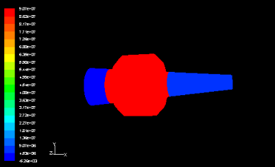

为什么我在gambit中分块划分网格时(选择了connected),在定义interface时,交界面只有一个,比如14是交界面,13这个面就缺失了,连数字也没有。然后在fluent计算时也遇到了问题,出现了如下图速度云图是一个颜色,压力云图两个颜色,请各位大神指教,多谢!

那就不是interface了,而是interior。

嗯,选中connected后,两个贴在一起的块的公共面是一个面,即共用一个面。要么你就不要选中connected,这样就有两个面了,就可以用interface
