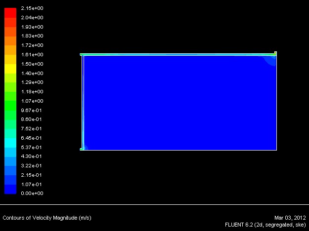

本人是菜鸟,在做Fluent模拟时出现了一下问题:

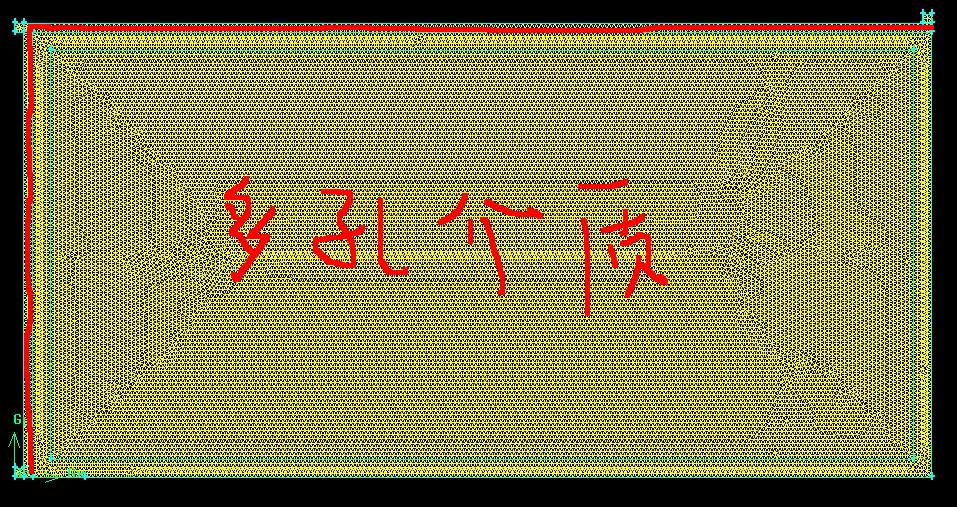

网格由Gambit创建,按实体数据创建。两个进口、一个出口宽度均为4个单位,如图红线部分为一个方体管路,管路内侧壁为多孔介质墙体,墙体里边为多孔壁(porous-jump)。
整个模型宽(Y轴方向)210个单位,长(X轴方向)400个单位。网格划分选用Tri网格。
导入到Fluent后检查无错误,Scale单位设置为m,选用K-e湍流模型,流体为理想空气,边界条件分别为:两进口速度1m/s,湍流强度与水力直径分别为0.12,1。出口为outflow。多孔介质设置为:粘性阻力系数为2.25e+4,惯性阻力系数为0,流动为层流,孔隙率0.1。管路流体保持默认Fluent设置,管路内侧多孔壁渗透率为4.5e-3,厚度为0.1m。结果出现了气体进不去不去多孔介质里面,但在实际过程中,多孔介质里漏风很厉害的,这是什么原因?

边界条件设置有问题

不是太清楚你的问题,不过直觉上你的参数有些矛盾,空隙率才0.1的物质,粘性阻力系数只有e4的数量级吗?还有就是你的多孔阶跃参数是否正确,这个也要注意检查一下
