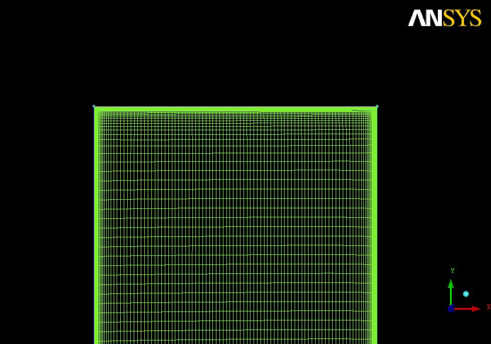

我这两天翻看了藏经阁和深水区的所有帖子,还是没有找到解答,特来求助
我在模拟一个enclosed rotor-stator系统中由于避免旋转导致的流体和壁面间的导热问题,我在一条半径上做了一个二维的轴对称网格,如附件中,显示的是半径最外围,左侧为旋转壁面,上方和右侧为固定壁面,流体区域划分网格,壁面画成直线,然后在fluent设置壁面为等温300k、厚度10mm;我理解fluent会自动向外生成10mm的网格,把300k的等温设置成新网格最外围的边界条件。
现在有几个问题;
1.在左上角,就是旋转壁面和固定壁面交界处,总是会计算出一个温度突然急速升高的结果,我一开始以为是和流体区域的网格划分有关——导致fluent自动生成网格出现间隙,我试了H网格和O网格,结果都有
2.只要流体区域的网格改变:改变疏密、改变某一条edge的位置,计算的温度就不一样了
不知道哪里出问题了,请教一下大家
