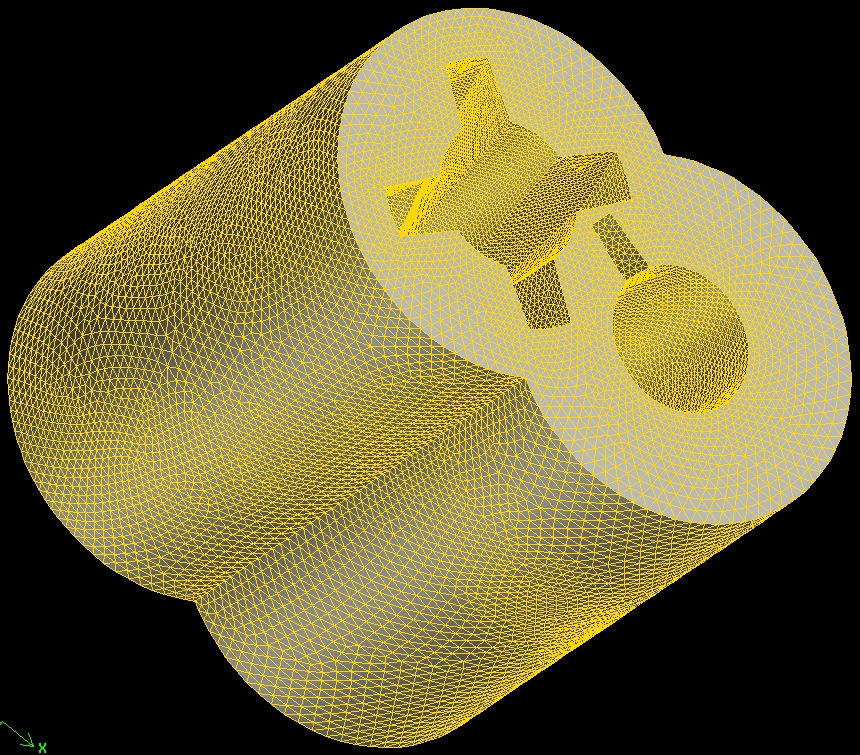

再用gambit进行整体四面体网格划分后,tet/hybrid---tgrid,检测网格老是出现 最大扭曲率大于0.97  请问如何解决??
这是我的模型,求高手帮忙给划分下网格,要 四面体的,多谢啦! 导入fluent 进行分析的

发表于 2012-3-1 08:24:59 | 显示全部楼层
我随便画了一个,质量还不错啊。

发表于 2012-3-1 08:46:08 | 显示全部楼层
上面使用size function画的,太大了,一百多兆,不方便传,粗画一个发给你好了。

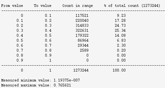

 楼主| 发表于 2012-3-1 08:49:10 | 显示全部楼层
回复 5# 浪子轻狂 的帖子
网格用不了那么密吧,一百多兆 太大了,我的电脑也分析不过来呀,呵呵
问一下,检查网格时出现 下图,是代表网格质量还可以吗?
发表于 2012-3-1 08:51:33 | 显示全部楼层
晕死,你连0 out of 1都不认识吗?哪有大于0.97的网格啊,最高才0.73
 楼主| 发表于 2012-3-1 08:52:50 | 显示全部楼层
回复 7# 浪子轻狂 的帖子
不好意思呀 ,我明白了  呵呵 谢谢
