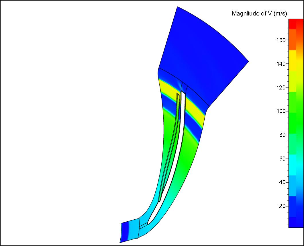

有没有用numeca计算过制冷离心压缩机的?计算时工质是用R134a real gas还是用condensable R134a啊?还有就是从经济器过来的补气应该怎么处理?头大,那位高手指点一二,不胜感激。。。。
下面是我计算的压缩机的第一层网格的速度分布,感觉怪怪的,另外在前10多层网格速度分布都差不多是这样,那位高手能不能帮我看看,这到底是怎么回事。

如果考虑的气体可能刚好接近气液相变或高于临界点(即变为超临界流体),分子间力的增加导致理想气体状态方程无法再正确描述气体行为(例如 Joule-Thomson 效应),则应用真实气体选项,以便改为采用真实气体状态方程。
