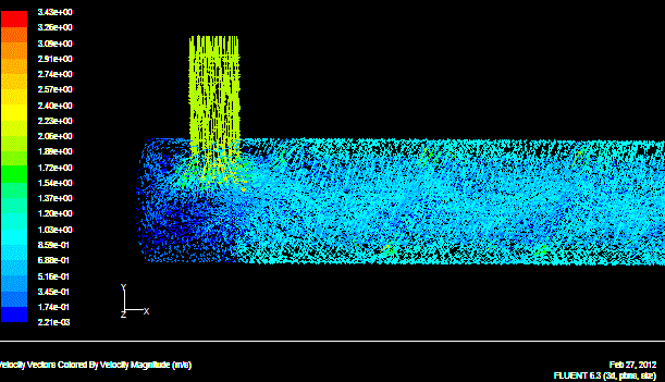

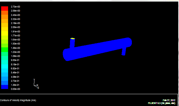

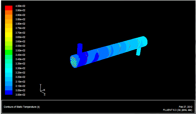

我模拟的是管壳式换热器,壳侧为常温水,管程设定为400K的恒温壁面,K-e模型,进口流速为2m/s,出口为outflow,管子为1.7m长
模拟出来的速度为什么老是基本为0。换热的温度也不理想
求指导,为什么会这样?

发表于 2012-2-27 15:04:38
速度

发表于 2012-2-27 15:05:11
速度矢量

发表于 2012-2-27 15:58:31
你是说第二图吧,壁面速度当然是零啦。第三图很清楚嘛。

发表于 2012-2-27 16:17:48
哦,那是要看中心剖面的速度云图么?,矢量图的速度也很小,大约只有0.1-0.8m/s

发表于 2012-2-27 16:45:46
看啥你自己说了算。算出来的速度与你给的边界条件基本能对得上,你看进口速度。
