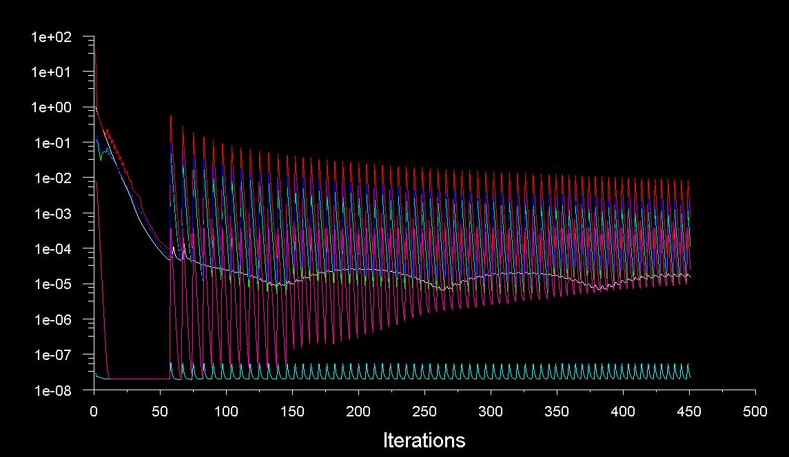

继续发问:如下那图可以说明算的好还是坏么?
 楼主| 发表于 2012-3-1 11:02:23 | 显示全部楼层
自己先顶一顶
发表于 2012-3-1 11:05:02 | 显示全部楼层
回复 3# kidkid 的帖子
不可以。
