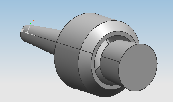

发表于 2012-2-26 22:52:49
这个复杂网格体是不是要分区域画,能不能跟我讲个大概的步骤

发表于 2012-2-26 23:19:48
是要分区的。但是,你肯定这是球阀流道?

发表于 2012-2-27 11:54:07
要分区

发表于 2012-2-27 12:24:55
回复 2# xrs333 的帖子
确定的,这是个球阀,本来周围有一圈空隙,因为阀芯旋转一定角度之后,那部分也流进了流体,所以结构非常复杂。我想两边圆台部分可以cooper,中间那部分怎么画,我对边界层网格不太熟悉,边界网格肯定是要加密的

发表于 2012-2-27 12:50:27
怎么看也不像球阀流道。能再转一个角度给个图吗。

发表于 2012-2-27 20:07:19
这个用ICEM应该可以画出六面体单元,质量应该不会很差

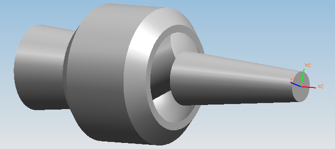

发表于 2012-2-27 22:15:13
这张是阀芯全开时候的流道

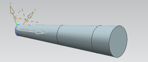

发表于 2012-2-27 22:16:52
这张是阀芯开度为25°

发表于 2012-2-27 22:18:31
回复 5# xrs333 的帖子
你可能觉得阀芯四周这一圈不像,但是确实是存在的,球阀就是有这个问题,因为阀座与阀芯之间有空隙,当阀芯旋转一定角度之后,流体就会从那个空隙里流过
