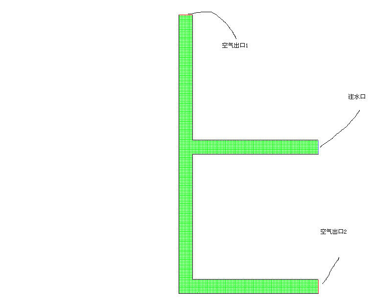

我的问题是模拟向一个管道内注水,边界条件如图所示
 楼主| 发表于 2012-2-25 22:32:49 | 显示全部楼层
注水口未速度入口
空气出口1、2都是压力出口取表压为0
VOF主项为空气,次项为水

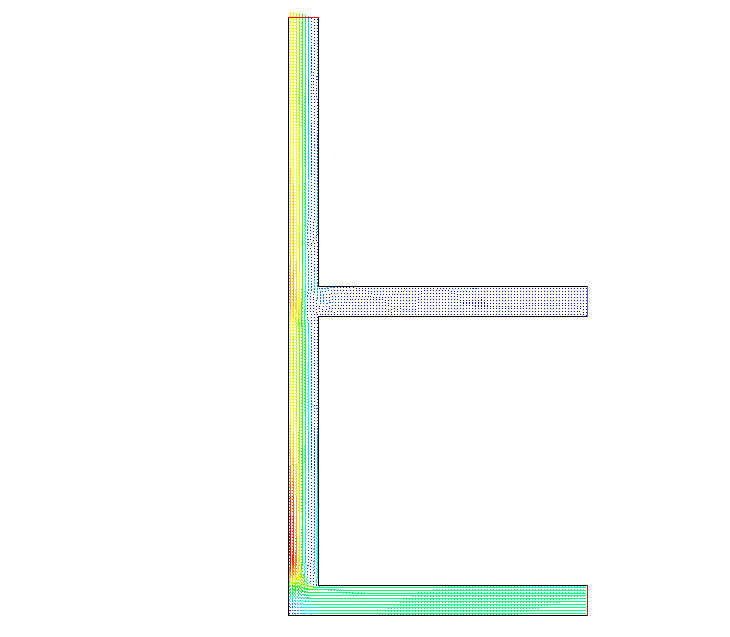

按说计算结果,两个出口都应该是空气流出,而我计算得到的结果却是空气出口2不断的向管道内流入空气
不知什么原因,请高手指教

发表于 2012-3-1 18:31:02 | 显示全部楼层
对于有重力问题,fluent里的pressure不是压力,而是计算压力,它等于压力与静水头的代数和。所有的pressure都如此,包括输入条件和计算结果。
对于你的问题,下面那个出口边界给pressure=0显然不对。但是对于多相流问题,没有求解之前是不知道静水头的,所以把它改成outflow(先不管它是否符合物理条件),fluent会提示outflow不能与pressure-outlet同时使用,也先不管它。如果你觉得这样不好,可以这样计算后再把那个出口边界条件改回为pressure-outlet,并用计算出来的出口处的pressure作为边界条件值。另外需要给定operating density=水的密度。如果你只是想获得进入平稳态流动后的结果,可以用patch方法初始化,把入口水管以下的水的体积分数初始化为1。
另外,对于有压力边界的模型,参考压力是没有用的,因此参考压力位置也就为所谓了。
