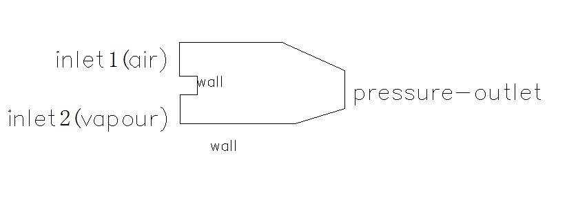

请教大家一下,如下图inlet1进口为20°C的空气,而inlet2是150°C的水蒸气,壁面wall绝热。两种气体在混合区域内混合,水蒸气可能会发生凝结状况,该采用哪种模型呢?是组分运输模型还是多相流模型?毕竟这两种气体混合时可以称作是分子尺度内的混合,两种气体间并没有明显的交界面,多相流中VOF等模型好像不是很合适。而组分运输模型则好像在入口就定义的气体所占的体积分数了(另,假设inlet2入口是150°C的,则模型选择会有那些不同?)

组分输运。
据我所知,现在FLUENT没有凝结的模型,其它商业软件也没有成熟的模型。
 楼主| 发表于 2012-2-25 18:20:58 | 显示全部楼层
回复 2# xrs333 的帖子
能具体说明下吗。开启组分运输模型时,对于两个进口是不是都设进口的体积份额为1呢?在区域内混合时能求出其中一种气体所占体积份额吗?
发表于 2012-2-25 21:04:28 | 显示全部楼层
是。能。
