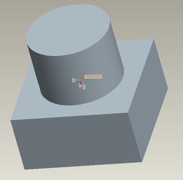

圆柱和方块的共同体,能用cooper划分吗?能全部划分成六面体吗?

发表于 2012-2-21 08:19:58 | 显示全部楼层
这个是典型的可cooper结构
 楼主| 发表于 2012-2-21 09:11:53 | 显示全部楼层
这个怎么cooper?圆柱和方块之间的交界面也能吗?

发表于 2012-2-27 08:25:47 | 显示全部楼层
回复 5# guofucheng07 的帖子
可以cooper,先从圆柱端面分起。但因为方块底部不平,网格质量整体上会受一定影响
