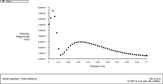

fluent模拟旋流喷嘴下游流场雾化,喷嘴内径为0.5mm,下游雾化场取圆柱体空气。先模拟连续空气相,入口设为速度进口为0.25m/s,出口为压力出口一个大气压,求解器是稳态压力基求解器;然后加入DPM模型,取的是pressure-swril , number of particle streams 取得是100,上游压力为0.3MPa,求解器为非稳态压力基求解器。
问,pressure-swril model里的雾化半角是自己设置的,而不是由喷射决定的吗?与实验稍稍有点背离,暂时难以理解?

DPM模型不能用于喷嘴雾化过程的模拟。

前辈指点下,应该用什么模型的?一些文献上用了DPM,连续和离散相耦合

fluent的DPM模型里面的atomizer不是模拟雾化过程的,它用这个单词有点懵人。

那dpm模型可不可以用射流源模型
