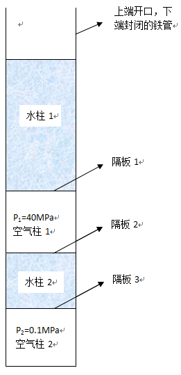

模型描述:上端开口,下端封闭的竖直管,直径约为0.08m,共分四层,分别用隔板隔开,最低部为空气柱层,长度为6米,内部压强为0.1MPa,再上一层为水柱层,长度为3米,再上一层为空气柱层,长度为6米,内部压强为30MPa,最上层为水柱层,长度为1000米。
问题描述:我们能否用FLUENT模拟这种情况?就是突然把空气柱和水柱间的隔板抽去,模拟出两空气柱区域压强随时间变化的情况!

使用VOF , Patch两块水柱,然后使用非定常计算就可以了。

那样能收敛么,只进不出?
