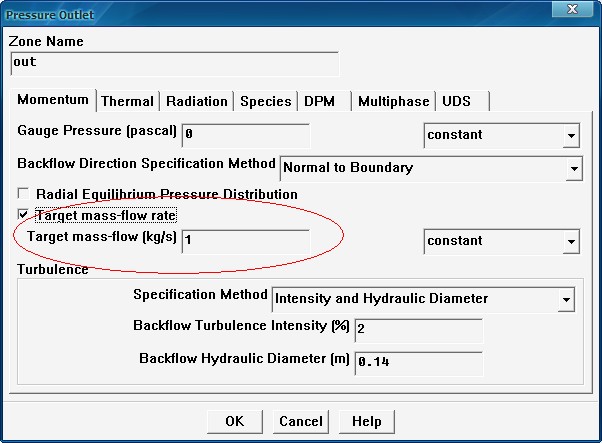

就是类似于管道问题 一个入口两个出口 想设定两个出口的流量比为9:1。我知道outflow可以设置 但是这个出口不适用于outflow的情况 如果是压力出口的话 能否实现这个出口的流量比呢?要怎么设定呢?求高手解答 谢谢!!

压力出口设置面板中间位置有个target mass flow rate,勾选那个就可以设置。
 楼主| 发表于 2012-2-13 11:14:36 | 显示全部楼层
回复 2# 浪子轻狂 的帖子
我找了。。。没看到啊。。。您能不能帮我把那个页面截个图发我啊 谢谢啦 我邮箱isiori5258@163.com 会不会是因为我其他地方的选择有问题才导致这个选项没有出现吗?

回复 5# 浪子轻狂 的帖子
我设置了多相流 就没有那个选项了。。。换了一个cas 就有了。。。不知道是不是这个原因啊。。。总之谢谢啦~
 楼主| 发表于 2012-2-13 16:10:12 | 显示全部楼层
回复 6# joke057 的帖子
谢谢~我换了个cas也找到啦~ 不过我还想问 是不是和设置多相流有关呢?
