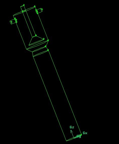

请问附件图形的网格如何划分?主要中间那个三相分离器要先如何处理?

你准备采用什么类型网格?四面体网格还是很简单的。

我主要是想问,中间的三相分离器在划分网格前要如何处理?是在GAMBIT划两个单独的部分,再用SPLIT分割一下,然后再将上部突出部分跟大的圆柱UNIT吗?划分体网格前要先将WALL部分划分面网格吗?

这个里面有两个小圆柱和大圆柱相贯,不容易画六面体网格把!四面体当然好说
