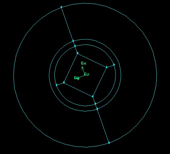

我看很多圆面网格划分时候都需要把圆面分成几部分以便于划分网格,可是把圆面分割成几个小面之后 我在画边界层网格很麻烦 我最想问的就是 当这个面网格cooper成圆柱体的时候 我在设定圆柱体面边界条件的时候 很麻烦 需要把那几个小面都选上 请问一下 在这种情况下 能不能把网格画好之后 在把那些小面合并成一个圆面 但是网格还要保留呢????

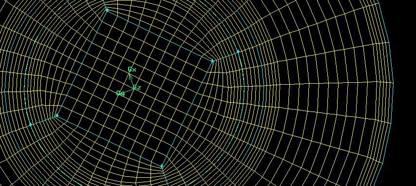

有网格的图

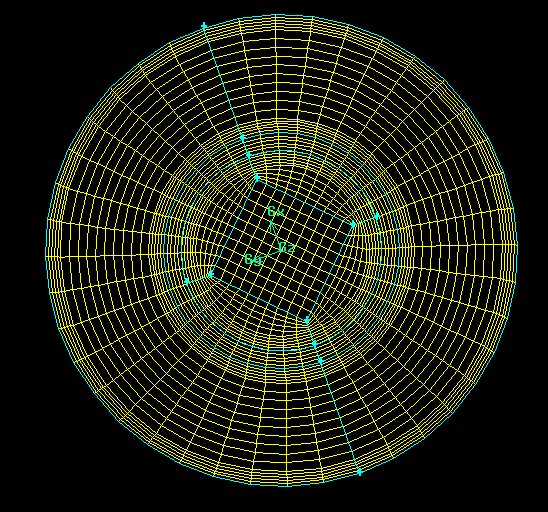

局部 这个图里面外边俩个大圆环我给切成俩个部分了 因为要设置圆环内部网格圈数(我更改count不管用) 内部小圆就是按照一般画圆的方法切割出来画的
