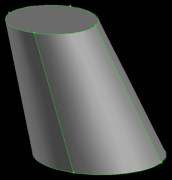

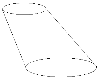

请问倾斜的圆台如何在gambit下画啊,哪位知道的烦请告知一下吧,谢谢!

先画两个圆,然后生成体。

飞翔老兄说的是cad软件中常用的操作:放样,gambit中无法直接实现放样的功能。但可以通过其他途径,先画两个圆,然后把两个圆面分割一下,连线,merge成曲面,用stitch命令缝合即成倾斜圆台。另外,你机器上难道连一个3d的cad类软件也没装吗?建复杂模型时怎么办呢?
