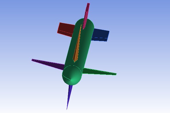

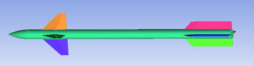

这样的导弹怎么画网格,好画吗
发表于 2012-2-5 14:46:17 | 显示全部楼层 |阅读模式
这样的导弹怎么画网格,好画吗

发表于 2012-2-6 08:54:49 | 显示全部楼层
看着是对称的,劈开画个四分之一行吗?

发表于 2012-2-7 13:13:18 | 显示全部楼层
你这个模型局部尺寸差异太大,既有狭长四边形又有尖角,不管你用什么软件,都不太好画。要有耐性,在那慢慢整。

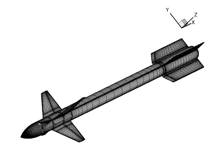

 楼主| 发表于 2012-2-7 13:40:48 | 显示全部楼层
原帖由 浪子轻狂 于 2012-2-7 13:13 发表
这是网上别人画的,不知道用的是什么软件?
http://blog.sina.com.cn/s/blog_46fe6cd40100iqsz.html
发表于 2012-2-7 15:44:32 | 显示全部楼层
前面的尖鳍用了放射网格,中间的网格能行吗,长宽比那么大。

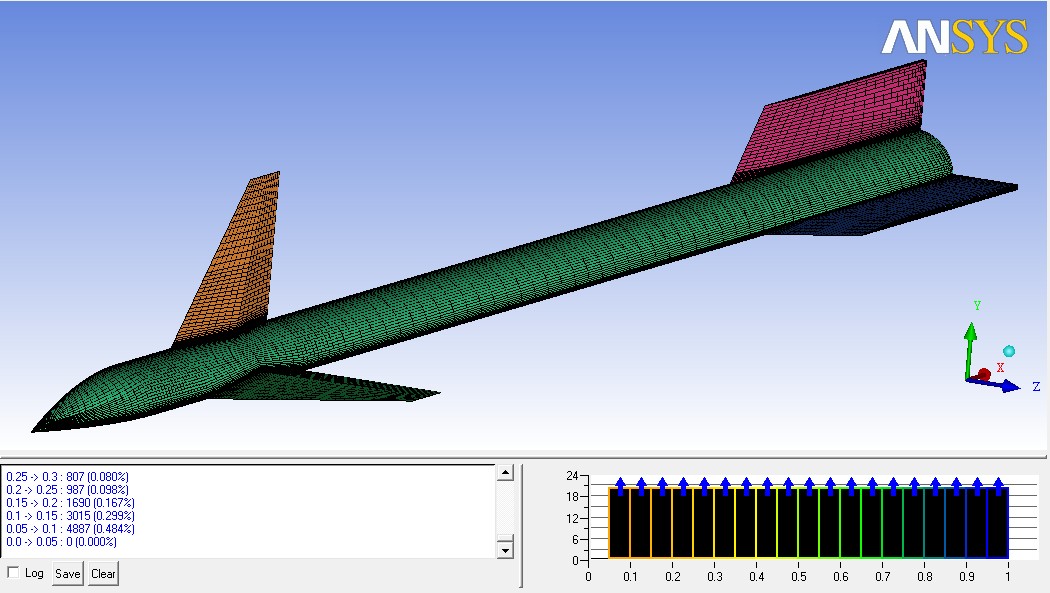

我用icem画了一个头部,不会导出啊,为什么转化为multiblock mesh,导不出mesh,出错了
[ 本帖最后由 nation2008 于 2012-2-7 17:56 编辑 ]
发表于 2012-2-8 20:59:03 | 显示全部楼层
原帖由 nation2008 于 2012-2-7 17:03 发表
这质量可以嘛?感觉有些部分的扭曲度会比较大巴!非结构网格不行吗?

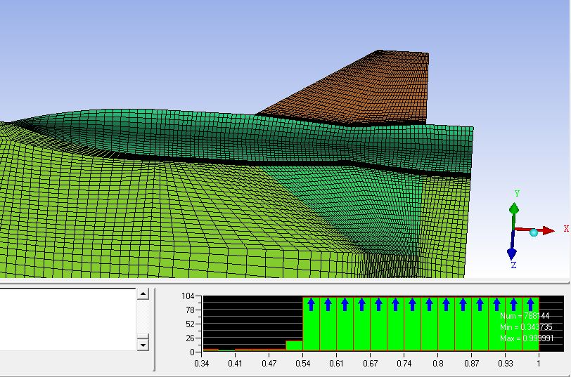

发表于 2012-2-8 21:32:19 | 显示全部楼层
这里的网格讨论真的有点问题。
首先,搞网格的人需要知道流场的大致情况。要知道流场,需要知道马赫数,雷诺数,特别是气流攻角。
网格一次就能满足要求其实只是个梦想。计算过程中加密是必然的。
像这个东西,先画面上的网格,再叠上边界层形式的网格,外面用非结构网格应该可以了。这里的比较难的部分应该是叶片与单体的结合部。
从看得见的部分来看,上面的网格应该是不错的。网格扭曲,只要不是特别严重,对于现在的计算方法来说,不会是问题。不过叶片与单体的结合部的网格看不到。因为那里才是最重要的部分。

 楼主| 发表于 2012-2-8 21:41:42 | 显示全部楼层
原帖由 通流 于 2012-2-8 21:32 发表
这里的网格讨论真的有点问题。
像这个东西,先 ...
请看结合部分,相当于把网格往里挤进去一下
