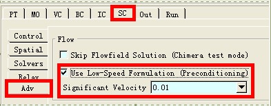

Fastran是基于密度的求解器,计算高马赫数时很准,官网上说>0.5比较准,越大越准 。在算低速流动时,Fastran收敛慢结果有时还是错的。06版本后提供了一个预处理模块preconditioning,此模块可以用来计算低速和不可压流,可提高收敛速度,计算精度,如图1所示:
         C:\Documents and Settings\dell\桌面\preconditioning.jpg
                                            图1
    这里有一个significant velocity需要设置,默认值为0.01。我在计算0.05马赫定常流场时使用默认值时总是发散,CFL改为100步内从0.1增加到0.5都会发散,后来分别改为自由来流速度、十分之一自由来流速度、马赫数等,收敛效果不错,但随着significant velocity值不同最后收敛结果也不同,求高手指点这个值怎么取值。官网上有个例子http://www.esi-cfd.com/component/option,com_rapidrecipe/page,viewrecipe/recipe_id,132/,但是我没有账号,下不了,可以下的麻烦也给我发一份fishing0508@163.com不胜感激。另外这里还给大家一篇相关fastran中预处理的文章,一起学习。

印象中Fastran没有绝对的不可压缩模型,在处理不可压问题时只是用一个很小的Ma数(接近零)来逼近。。。具体的不懂了。。。感谢楼主在发问之外还提供学习素材!
