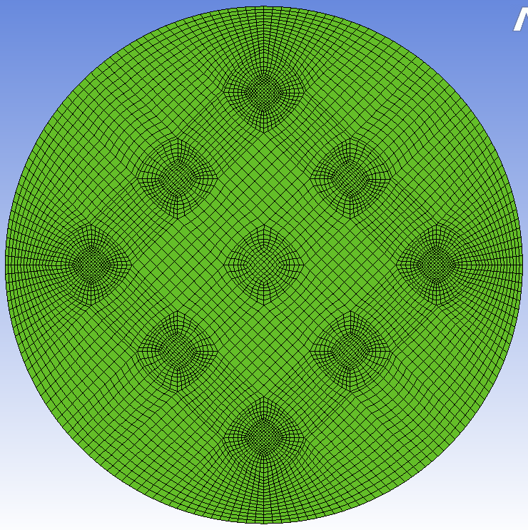

再发一个网格文件,给有兴趣的人练习。
[ 本帖最后由 030301029 于 2011-12-31 13:04 编辑 ]
try2-geo.rar
143.37 KB, 下载次数: 288
 楼主| 发表于 2011-12-31 13:01:40 | 显示全部楼层
网格
 楼主| 发表于 2011-12-31 13:01:57 | 显示全部楼层
网格
如果花时间调节一下相关参数,质量应该可以继续提高。

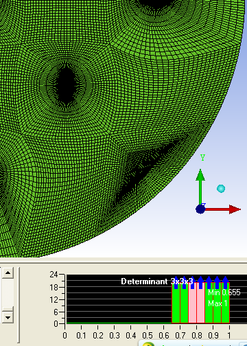

发表于 2011-12-31 13:35:32 | 显示全部楼层
鼓励一下
发表于 2011-12-31 15:01:25 | 显示全部楼层
没事画两个练练

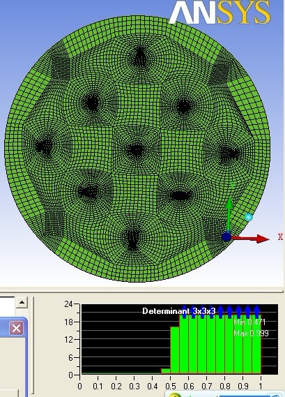

 楼主| 发表于 2011-12-31 15:35:24 | 显示全部楼层
在浪子思想的启发再,再复制一个。
调节一下,网格质量还可以大幅度提高。

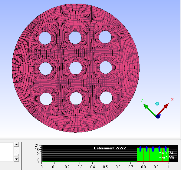

发表于 2012-3-21 18:18:02 | 显示全部楼层
又画了一个,平时二维的画的不多,所以练练,质量也就这样了,关键是在大圆盘的四个角上要进行顶点的合并,这样质量才会得到质的提高,不然那里的扭曲度会比较大,导致质量不高
