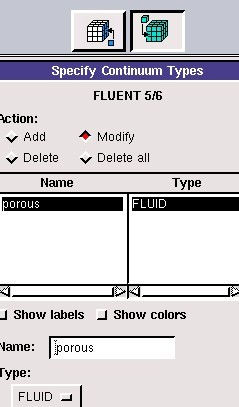

我用对称 取了四分之一 建立了这个模型 气体从左侧进 右侧口出去 中间我建立了一个很薄的板子 想对它用多孔介质模型 在gambit  zones-specify continuum types设置中间那个体为fluid  取名为porous   其它边界条件入口设为速度入口  出口是压力出口  对称边界设置为symmetry
然后在fluent中读网格  设定边界条件的时候   发现zones里没有我定义的porous   这是怎么回事啊?
多孔介质模型是不是很复杂,怎样使用啊?

你的操作不过是把一个体定义为一个叫porous的流域而已,根本没设置porous jump或者porous media条件,porous media需要在fluent中重新设置的。建议你好好看看帮助,你就这么瞎折腾,效率很低,会大大延误你的进度。

gambit设置的,在fluent里面都可以更改的。比如gambit的wall,在fluent直接更改为inlet。
我在icem画网格,一般不设置边界条件,都在fluent或者cfx里面直接设置。
